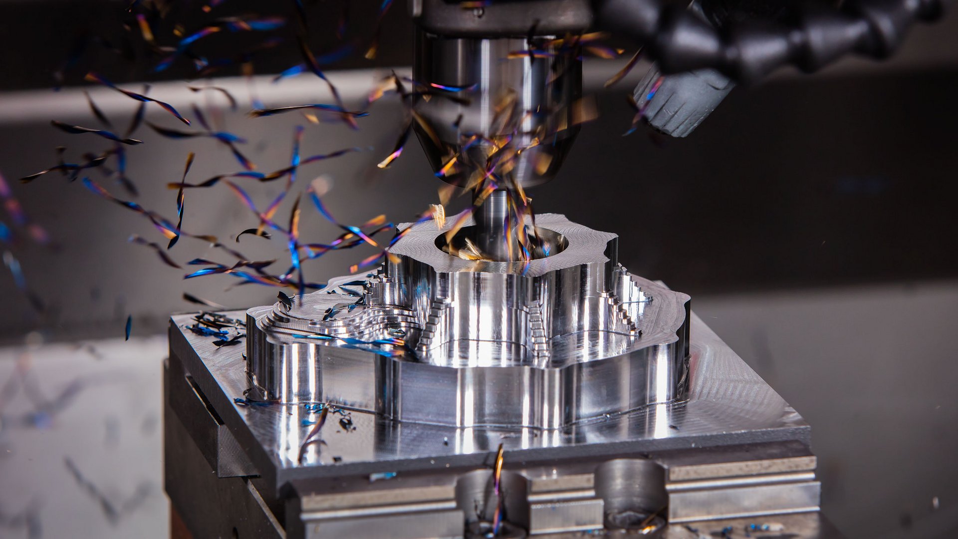

CNC milling metal part with flying chips
Gewinnen Sie – mit iMachining
  • Effizientes Zerspanen mit maximaler Z-Zustellung reduziert die Anzahl der notwendigen Bearbeitungsebenen und Durchgänge
  • Vollständig optimierte Vorschübe und Geschwindigkeiten halten das Schneidwerkzeug bei maximaler Effizienz
  • Die dynamische Restmaterialberechnung (exakte Rohmaterialbearbeitung) eliminiert Luftschnitte und unnötige Werkzeugrückzüge, um sicherzustellen, dass NUR dort bearbeitet wird, wo es etwas zu tun gibt.
  • Vermeiden Sie Maschinenstillstand – weniger Verschleiß an Ihren CNC-Maschinen führt zu einer höheren Maschinenverfügbarkeit, reduzierten Maschinenwartungskosten und einer verlängerten Maschinenlebensdauer.
  • Schnell mehr Produktivität: Viele iMachining-Anwender haben auf kostspielige Werkzeugmaschinen-Upgrades und Investitionen in neue Maschinen verzichtet, weil sie mit den selben Maschinen-Kapazitäten wesentlich mehr Output generieren können.

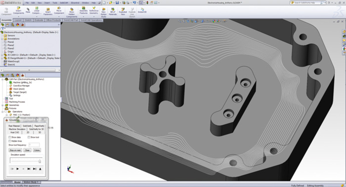

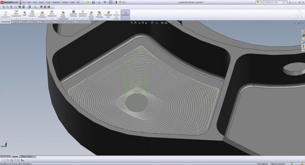

Morphing-Spiralen - viel mehr als nur trochoidale Werkzeugbahnen
iMachining verwendet eine fortschrittliche, patentierte Morphing-Spirale, die sich allmählich an die Form der zu bearbeitenden Werkstückgeometrie annähert und keine althergebrachte einfache spiralförmige Werkzeugbahn. Dies maximiert den Kontakt zwischen Werkzeug und Material – oder die “tatsächliche Zeit unter Span”.
Um die größten zusammenhängenden Materialbereiche sowie einzelne Inseln möglichst effizient zu zerspanen, werden sie mit der patentierten Moating-Technologie von iMachining intelligent in kleinere, zusammenhängende Abschnitte unterteilt oder getrennt. Der iMachining- Algorithmus sorgt dadurch für einen maximal großen Anteil von Morphing-Spiralwegen im jeweiligen Bereich.
SolidWorks CAM simulation showing 3D toolpaths on a part model
Die iMachining-Werkzeugbahnberechnung vermeidet effektiv “Luftschnitte”, also Leerbewegungen ohne Zerspanung. Vom ersten Anfahren an die Kontur bis zum letzten Schnitt sorgt die Berechnung für das
Restmaterial, welches dynamisch aktualisiert wird, dafür, dass jeder Werkzeugweg tatsächlich Material zerspant. Mit «intelligenter Neupositionierung» wird bei voller Z-Zustellung der nächste Bereich angefahren. Z-Rückfahrbewegungen werden minimiert.
Mit «intelligenter Neupositionierung» wird bei voller Z-Zustellung der nächste Bereich angefahren. Z-Rückfahrbewegungen werden minimiert. Das spart wertvolle Zeit.
